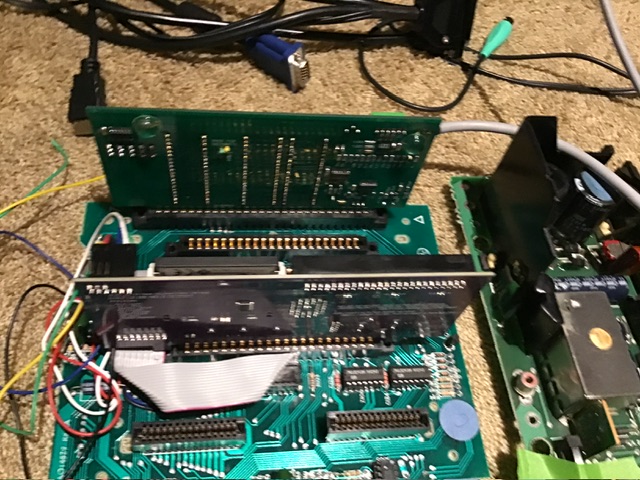

Hallo Zusammen,
Hab so ein alte 800 (1979 model NTSC) gekauft und ein Incognito installiert. Ich hab nur Erfahrung mit ein Atari ST aber mit die 8 bit Computer ist da doch ein pal/ntsc Problem mit software. So wie kann ich an besten ein 800 umsetzen nach pal.
Ist es:
Super Color CPU Card + Antic PAL + GTIA PAL + Crystal PAL
Und wo/wie kann ich mir die Teilchen besorgen?

. Hallo André
Aber braucht er alle vier oder nur die Super Color CPU Card um den 800er "um zu bauen" auf PAL?
@Mathy:
Ja, er braucht zusätzlich zur Super-Color Card noch ANTIC & GTIA in der PAL-Version und den PAL-Quarz 🙂.
Ich hatte selber einen meiner NTSC 800´er damlas auf PAL umgebaut.
. Hallo André
Werden die drei auf der Super Color Card eingesteckt oder wo anders?
Hallo Mathy,
Crystal auf Hauptplatine wechseln.
CPU kann man ubersetzen auf super color card. Dann ANTIC und GTIA pal auch auf super color (und pal wahlen).
Denke ich….
Gruss,
Christiaan
. Hallo Leute
Geht das per Plug and Play oder per löt und schnupper?
Mathy schrieb: . Hallo Leute
Den Quartz musst du löten, die Chips kannst du einfach umstecken. Du musst nur am Ende die mitgelieferte Kabelpeitsche mit der Monitorbuchse noch an die SCCC anschrauben (Schraubanschlüsse auf der Karte).

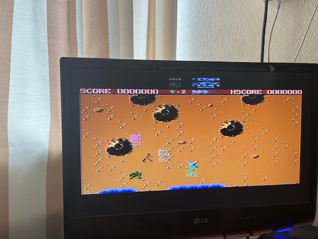

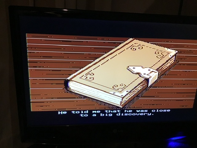

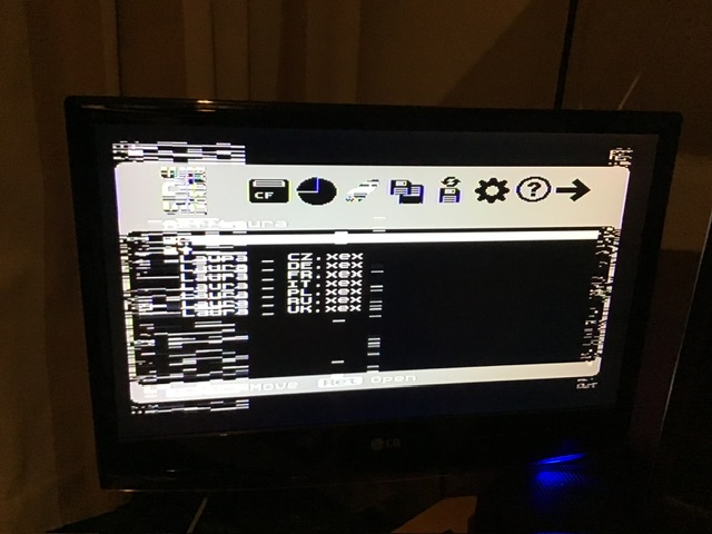

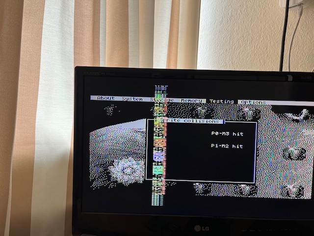

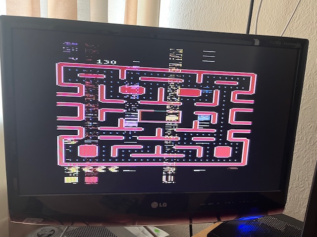

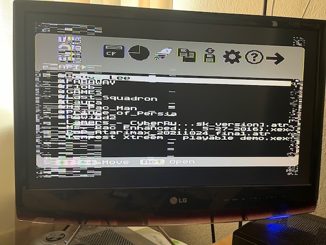

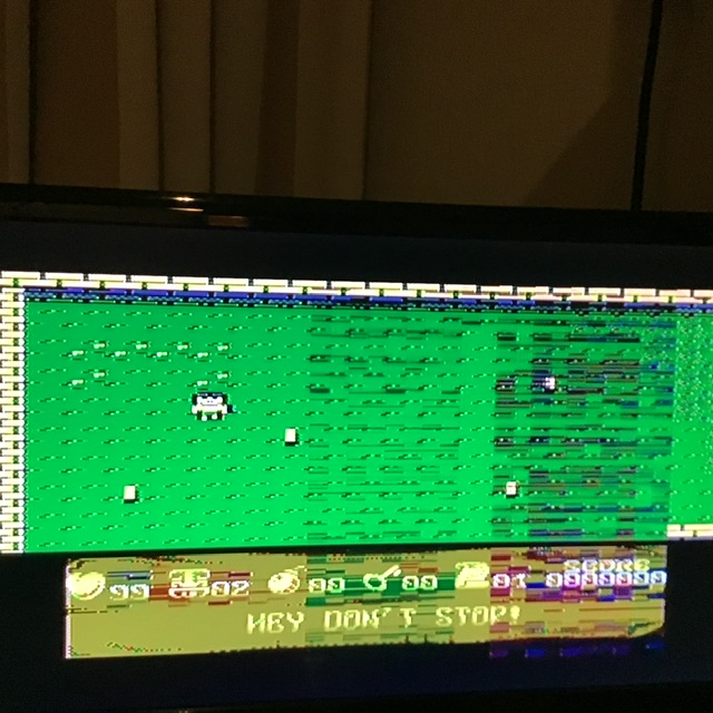

Mit NTSC ic’s kein sprite Probleme. So ich denk dass PAL Antic nicht ganz gut ist (oder GTIA?)
Weitere tests:
Antic pal GTIA pal = sprite probleme Antic NTSC GTIA ntsc = gut aber b/w Antic NTSC GTIA pal = gut und farbe
( Antic pal ach noch extra Sauber gemacht mit deoxit)
